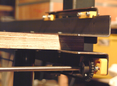

De eenvoud van deze machine is zijn sterke kant,
en het gebruik van glijlager blokken is echt super.
Je hebt geen last van vuil op de geleide assen want hij maakt zichzelf steeds schoon door er langs te gaan.
Door deze constructie heeft de machine veel minder onderdelen en vooral minder lagers
die voor problemen kunnen zorgen.

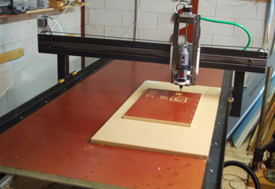

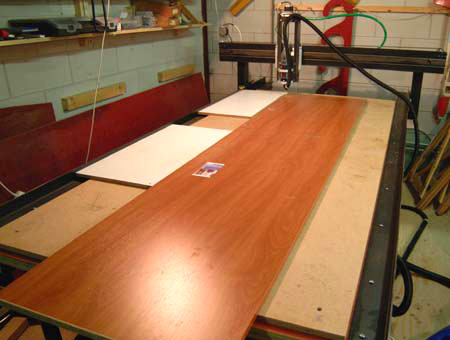

Geinspireerd op deze kleine machine heb ik er een tweede gebouwd,
maar dan met een bereik van 3000 x 1220 mm.
Dat is dus een hele plaat uit de bouwmarkt!
Als uitgangspunt heb ik 1/2 mm nauwkeurigheid genomen.
Deze machine werkt niet snel maar wel erg goed,
ik maak er meubels en reclameborden mee.
